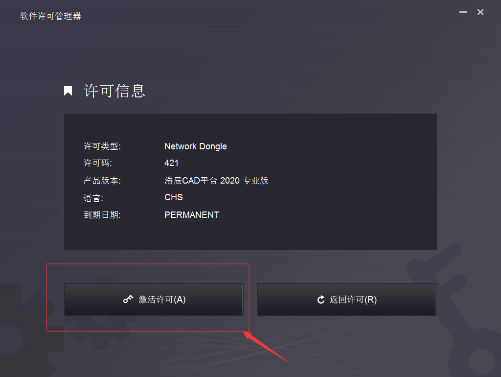

第一次启动如果选错了想试用版本,下次启动发现默认上次 ,没有选择版本界面,这个时候要如何启动?
浩辰2020版本
1、先点试用进入软件
2、然后点 帮助下面注册按钮,请注意是帮助下面菜单,不要点协同
3、出现对话框。然后点左边按钮激活许可进入
4、左下角版本切换,然后选usb锁,网络锁,激活。这个注意,看您单位购买选注册方式,不要选错了。如果购买其他版本,许可码或者单机版也可以选相应位置。下图举例,usb网络锁,如果您是购买许可码请选许可码
浩辰2020版本
1、先点试用进入软件
2、然后点
5、这个时候重启软件,找不到网络锁,会提示试用进入,启动后版本就切换完成了。您购买许可码,就选许可码,不要选usb锁
