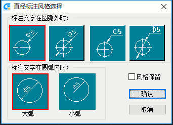

该功能标注圆或弧的直径尺寸,与浩辰
CAD
尺寸标注的 DIAMETER 项的功能基本相同,区别在于可以输入标注公差。
在浩辰CAD机械软件中调用【浩辰机械(M)】→【尺寸标注(D)】→【直径标注(D)】或输入“GMPOWERDIM_DIA”命令,就会出现命令提示:“请选择圆、圆弧:”,选择圆或圆弧,然后出现命令提示:“请指定标注位置:”,下面有两个选择。
①输入:“S”,则会弹出如下图1所示的对话框,可以根据需要选择直径标注风格后,点击【确定】即可完成。
②按下空格键,就可以弹出如下图2所示的对话框,可以修改标注文字。
对以上两种风格进行设置后,用鼠标点击的方式即可完成如下图3所示的圆的直径标注。
