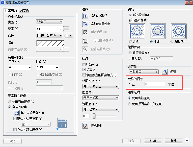

是否封闭需要缩放一下细节看看,有时候远处看起来封闭的位置可能是有间隙的,如果是因为小的间隙可以放远处,设置间隙
