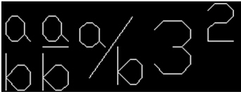

多行文字的堆叠功能,也就是对话框中b/a的按钮来输入上下标及分数。
堆叠符号有三种设置,分别是“^”,“/”和“#”,在文字前后加上一个类似符号,然后将此符号和文字一起选中后点堆叠按钮,就可以写出上下标和分数的效果。
例如你输入“2^”,选中这两个字符后点堆叠按钮后就可以得到平方的效果。
如果输入“^2”,选中这两个字符后点堆叠按钮后就可以得到下标的效果。如果输入“2^3”,选中这三个字符后点堆叠按钮,就会出现2在上3在下的效果。如果想输入3的平方,需要输入”32^”,然后只能选中“2^”进行堆叠处理。其他两个堆叠符号可以生成带斜线或带横线的分数,自己可以试试。如下图所示:
如果只是单纯的平方、立方,用堆叠输入比较麻烦,如果输入公差的话堆叠文字显示是最好的选择,平方和立方还有更简单的输入方法,在多行文字编辑器中右键,在右键菜单的“符号”列表中可以找到平方、立方等很多符号,直接从列表中选取就好了。
如果你能记得编码的话,直接输入\u+00B2和\u+00B3也可以。如果你选中的字体是宋体这种操作系统自带的TTF字体的话,在单行文字中也可以直接输入编码。单行文字中还支持%%u(下划线)、%%d(度数)、%%c(直径)等等,有些字体里也支持用类似符号支持平方和立方的输入。网上也有很多类似的说明,但针对这些说明必须找到对应的字体,否则牛头不对马嘴就完全没有用了。
